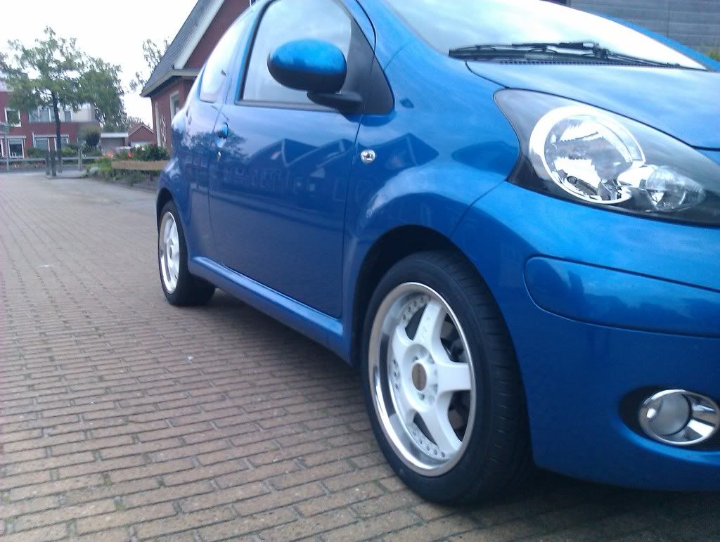

alleen zou ik achter dan ook een spacertje zetten, ook 3mm, staat ie achter even breed als voor. mooier en natuurlijk is het ook bruter 8) 3mm is toch best veel hoor, kan het verschil maken tussen net de wielkast vullen of erbinnen vallen..
Dat "giet-randje" kan je er evt. ook nog vanaf vijlen, dat kan voor de werking van de remklauw verder geen kwaad.
@ ****, jah daar zaten wij ook al even naar te zien idd.. ze lopen vrij diep weer naar binnen, en het scheelt ook echt niks, bleef haken achter het `randje` wat over de klauw heen loopt..

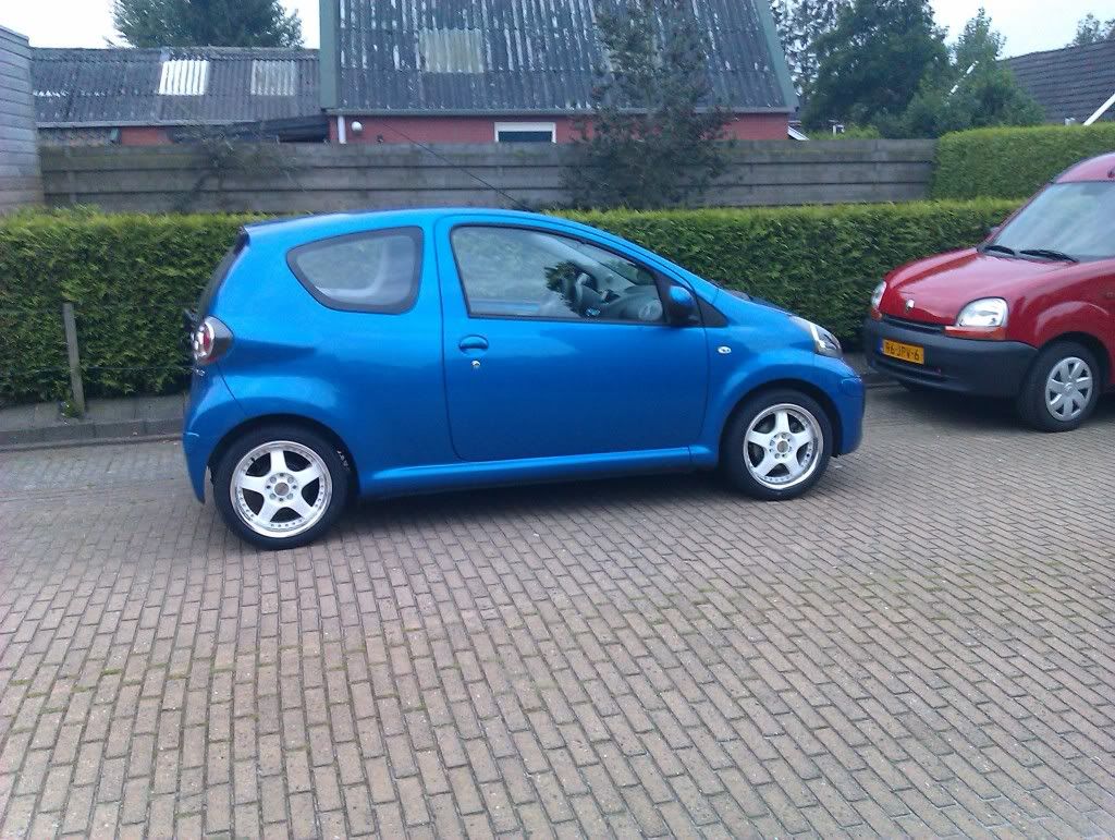

OK duidelijk. Ik heb nog eens goed naar je foto's gekeken en ik denk dat het komt door het model velg. De spaken lopen namelijk vrij ver naar binnen en dat zorgt er waarschijnlijk voor dat je net niet genoeg ruimte hebt voor de remklauwen. Door de 3mm spacer heb je nu een ET35 (38-3) en dat gaat ook prima met 6.5J.
achter geen spacers, dat verschil is minimaal en bijna niet op te merken (gelukkig) Velgen zijn echt ET 38 dubbel gecheckt! maaar ze zitten eronder, en daar ging het mij uiteindelijk om
Velgen staan goed onder je Aygo! Heb je achter ook spacers geplaatst voor 't mooie?
[quote author=Johanzz link=topic=8645.msg192551#msg192551 date=1313939367] dank voor de leuke reacties al, mijn originele velgen zijn et 39 uit het sportpakket.. geen idee of er verschil in de soorten drieling zit wat et waardes betreft, maar het paste echt niet.. kleine moeite ook een kleine wielspacer.. Nog iemand belang bij sportvelgen uit het sportpakket? ;D onbeschadigt met Zgan banden.. zou dan eens kijken of je velgen echt een et van 38 hebben, en geen 50 ofzo...
Gave velgen! Ze staan goed bij een lichtblauwe Aygo.
[quote author=Johanzz link=topic=8645.msg192507#msg192507 date=1313922504]Monteren ging helaas niet zonder slag of stoot.. zijn ET 38 en voorste velgen liepen aan op remklauw en anker. Opgelost door spacers te plaatsen van 3mm. zit er dan toch verschil in de c1 3drs en de aygo 3drs? ik heb ook 15" et38 6,5j velgen en ik had nergens last van? zelfs met 195/50/15 banden.. @REFZ: Breedte 6.5J Steek 4x100 ET 38
[quote author=Johanzz link=topic=8645.msg192507#msg192507 date=1313922504] Monteren ging helaas niet zonder slag of stoot.. zijn ET 38 en voorste velgen liepen aan op remklauw en anker. Opgelost door spacers te plaatsen van 3mm. Dat is heel bijzonder, want ET38 is normaal gesproken de ideale ET-waarde. Meestal heb je pas problemen bij ET43-45 (qua aanlopen tegen de remklauw). Hoe breed zijn de velgen eigenlijk?

Hop Hop.. Hier de foto van de bug met de velgen.. Monteren ging helaas niet zonder slag of stoot.. zijn ET 38 en voorste velgen liepen aan op remklauw en anker. Opgelost door spacers te plaatsen van 3mm. [img width=797 height=600]http://i284.photobucket.com/albums/ll8/johanzz/IMAG0074.jpg[/img] [img width=797 height=600]http://i284.photobucket.com/albums/ll8/johanzz/IMAG0075.jpg[/img] Dat was hem dan.. tot de volgende update.. Heb Audi Deurverlichting gevonden, word het volgende projectje
