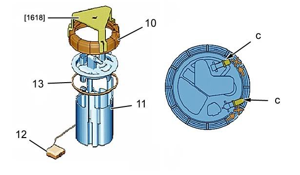

@edwin, denk dat je #12 bedoeld i.p.v 2 op de foto (pag 1)
Bij Peugeot wordt wel de pomp specifiek benoemd, FPR not ::)
@Refz, dan zijn we ondertussen erg benieuwd naar de bewuste afbeelding waar de FPR opstaat, want tot op heden is het nog steeds een meest logische aanname dat hij zich in het pomp gedeelte bevindt.
Deze afbeelding uit de servicemanuel, geeft nog geen duidlijkheid.
http://i1134.photobucket.com/albums/m604/Rich107XSI/b1hg2aud.jpg
