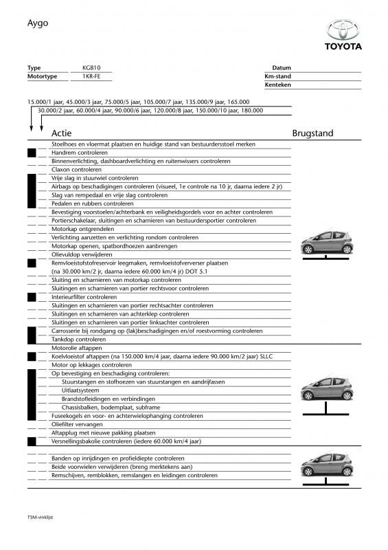

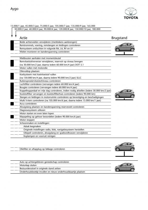

Bijgaand een plaatje van deze originele checklijsten. [img width=423 height=600]http://i479.photobucket.com/albums/rr155/Linus-1/8075919-1_zps04ee10f9.jpg[/img] [img width=423 height=600]http://i479.photobucket.com/albums/rr155/Linus-1/8075919-0_zps2ee27437.jpg[/img]
Ik heb de originele Toyota checklijst inmiddels in mijn bezit. Ik ben zwaar aan het overwegen om de kleine beurtjes zelf te doen. Dit icm. Shell Helix Ultra (volsyntheet) uit Duitsland (voor minder als €5.- / liter) spaart me zo €100,- voor een uurtje werk.
Dank je. Dat is een toch een aanmerkelijk korter lijstje als dat van Citroën. Bovendien zijn het bijna allemaal punten die je makkelijk zelf kunt controleren.
zoals beloofd hierbij het overzicht van de kleine onderhoudsbeurt van de aygo: - binnenverlichting, dashboardverlichting, ruit/koplampspoeiers en ruitenwissers controleren - claxon controleren - vrije slag in stuurwiel controleren - bevestiging voorstoelen en veiligheidsgordels voor controleren - portierschakelaar, sluitingen en scharnieren van bestuurdersportier controleren - verlichting rondom controleren - oliefilter vervangen - aftapplug met nieuwe pakking plaatsen - olie verversen - sluiting en scharnieren van motorkap controleren - portierschakelaar, sluitingen en scharnieren van portier rechtsvoor controleren - portierschakelaar, sluitingen en scharnieren van portier rechtsachter controleren - bevestiging achterbank en gordels achter controleren - sluitingen en scharnieren van achterklep controleren - bandenspannning reservewiel controleren - portierschakelaar, sluitingen en scharnieren van portier linksachter controleren - motor op lekkages controleren - banden op inrijdingen, bandenspanning en profieldiepte controleren - remschijven, remblokken, remslangen en leidingen controleren - ruitensproeiervloeistof controleren en eventueel bijvullen - diagnose systeem uitlezen (dit wordt niet altijd gedaan, zie ik op mijn eigen lijst)
